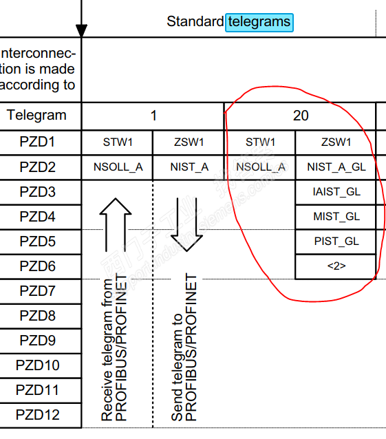

1、理论上只要你PLC里面导入了新的GSD文件,然后配置好报文和变频器里面移植,DP地址也一致就能通讯上的
2、你这个指令是用的地址一下记不住了....你可以参考一下下面文档中的程序
3、如果你硬件组态和440变频器组态一致的话,理论上原来的程序都不用动的
4、看着是正确的
参考G120的Profibus通讯文档:里面有文档和视频
G120 PROFIBUS DP通讯
https://www.ad.siemens.com.cn/productportal/prods/g120portal/009comm/profibusdp.html
