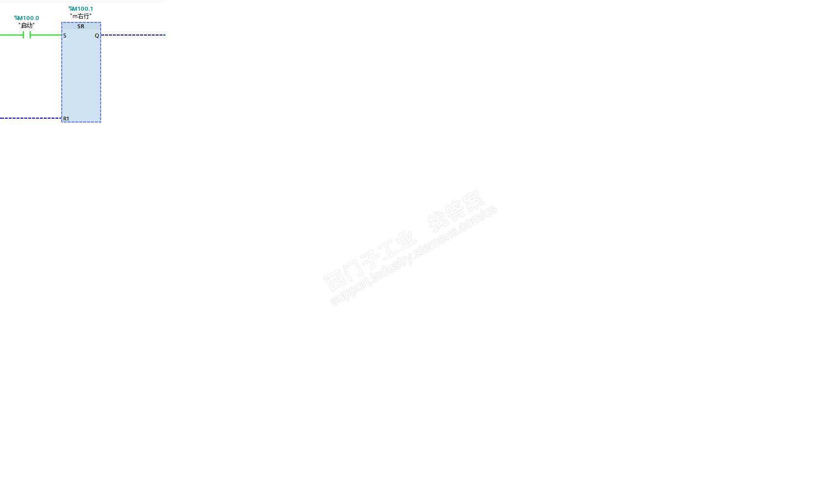

看看使用的是RS触发器还是SR触发器
1.存在置位优先和复位优先问题,看看同一扫描周期内是否有复位信号
2.被置位的线圈输出是否存在同一周期内被复位问题
3.置位不要使用临时变量,最好使用DB数据或全局变量
