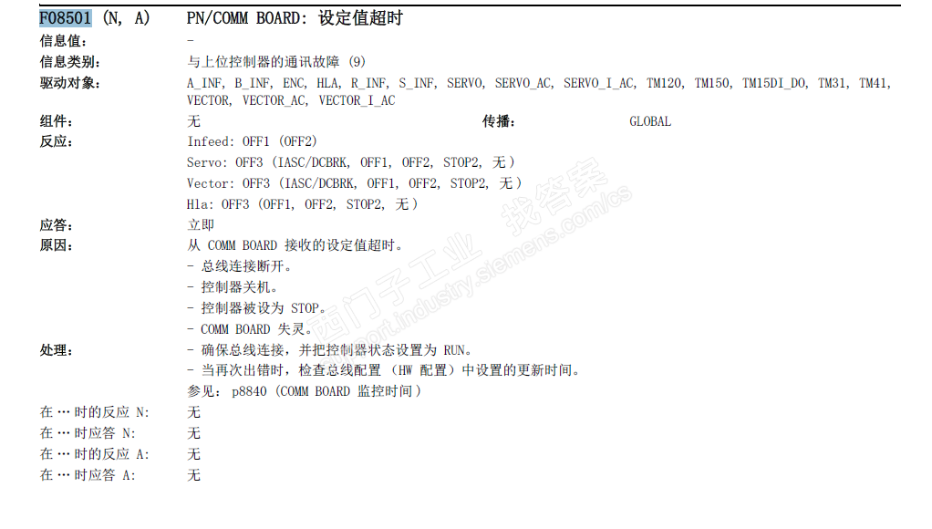

SINAMICS G110M/G115D/G120/G120C/G120D/G120P: 在总线故障及通讯恢复后,自动复位总线通讯错误
