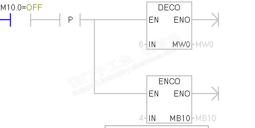

MW0 是一个十六位的二进制数据,占用两个字节 MB0 MB1,西门子的数据存储采用高位低存,低位高存,这是什么意思,意思就是MW0 的高8位也即 15-8位存储在 低字节 MB0,它的低8位存储在高地址字节 MB1,则MW0位的对应关系是
位 15 M0.7
位 14 M0.6
位 13 M0.5
位 12 M0.4
位 11 M0.3
位 10 M0.2
位 9 M0.1
位 8 M0.0
位 7 M1.7
位 6 M1.6
位 5 M1.5
位 4 M1.4
位 3 M1.3
位 2 M1.2
位 1 M1.1
位 0 M1.0
看看这个链接中的图2
https://www.ad.siemens.com.cn/productportal/Prods/s7-200-smart-portal/200SmartTop/programming/Data_addressing.html
