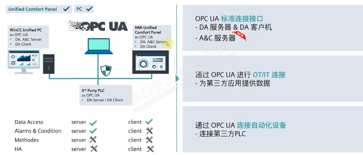

2、这张图说的是WinCC Unified PC、Unified Comfort Panel的OPC UA/DA的区别。Alarms&Condition、Methodes、HA这些是与OPC相关的功能。
https://support.industry.siemens.com/cs/cn/zh/view/109773780
