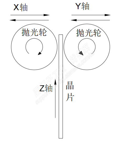

抛光轮伺服应该是转矩模式,由模拟量控制扭力。X,Y,Z轴可以自动走定位来回。如果抛光轮不能实现扭力控制,那么你需要改机械结构。这个就是PLC(X,Y,Z轴)走定位+(抛光轮)转矩模式。
补充回答:
普通电机实现不了转矩模式,如果是交流电机,你采用变频器实现转矩模式。直流电机就换交流的。
