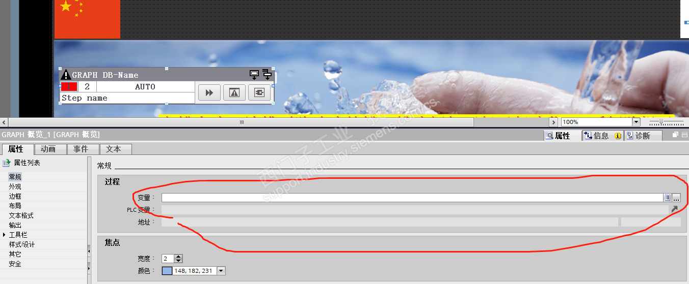

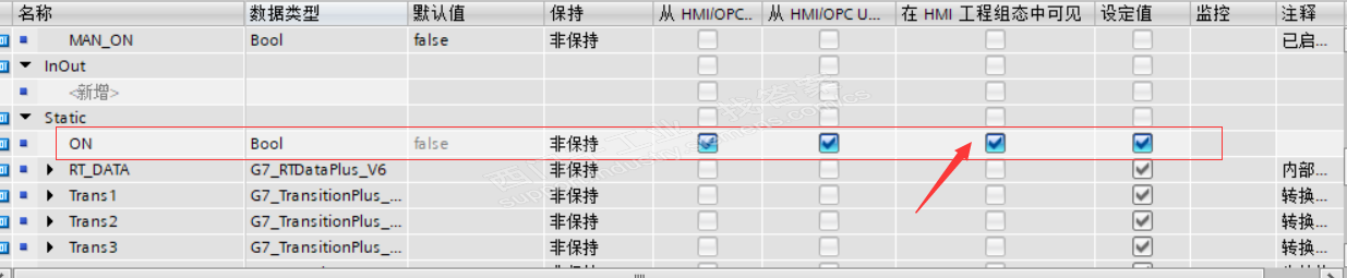

PLC 包括一个已创建的 GRAPH 背景数据块并且包含至少一个在 HMI 中可见并可通过 HMI 访问的 PLC 变量。
