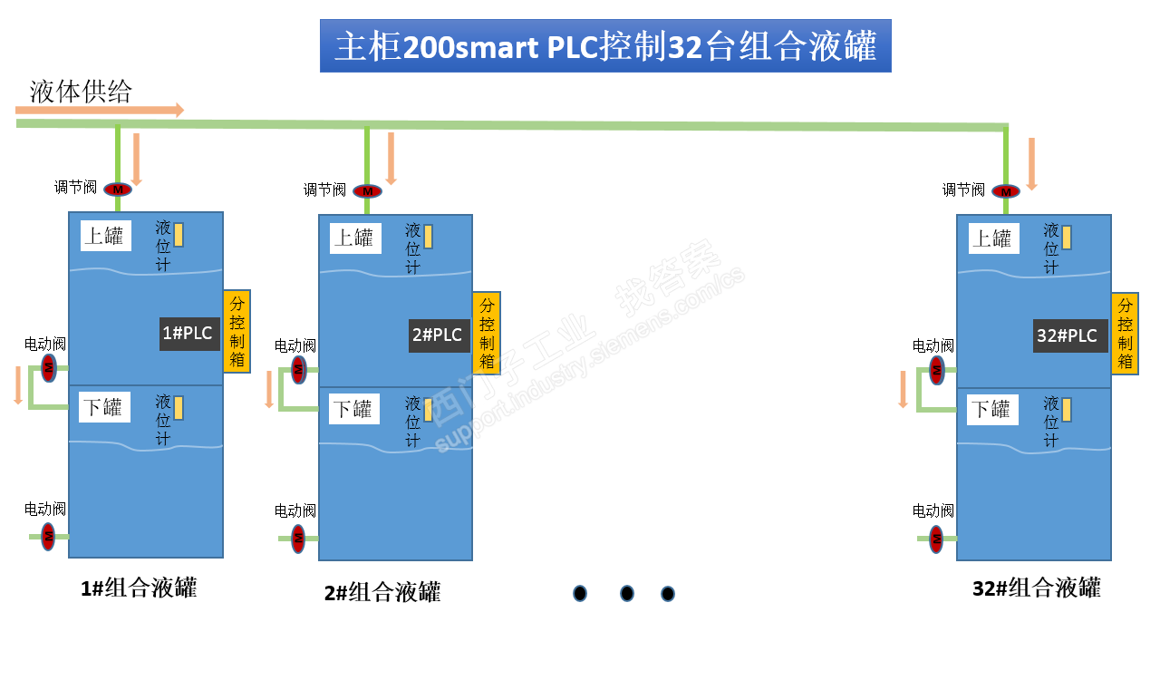

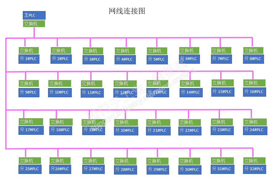

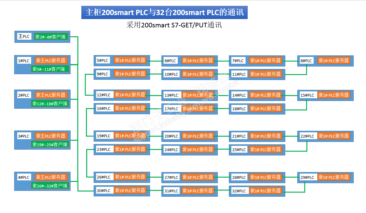

问题1:
方案可行,就是先要规划好数据交换区,做一张表格,在表格上规划好
问题2:
你说的方法就是心跳法实现的通讯故障检测,是可行的
问题3:
交换机的多少没有明确的限制,手拉手连接总是不太好,只要有一个环节出现问题,后续的网络就断了。建议能分组的尽量分组,能直接接到交换机的接到交换机,减少交换机的使用量;距离远了可以使用光纤加光转的方式,或者使用光口加电口的交换机;
另外还可以用 PROFINET 协议分担一部分通讯,两种协议可以并行互不影响。还可以用开放式协议分担一部分,这样可以减少分组,不过对编程软件及CPU 固件都有要求。
