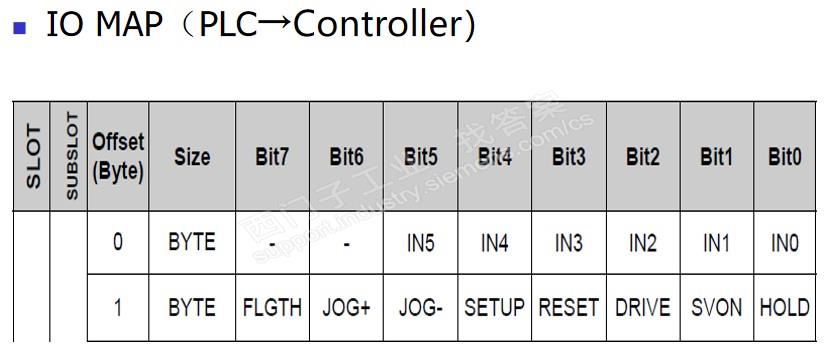

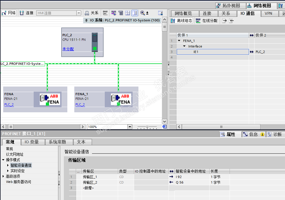

轴工艺对像可以组态的,通常需要根据使用情况进行组态,编程时,有相关的工艺块时,用工艺块更方便些,具体需要根据你的工艺来做。
