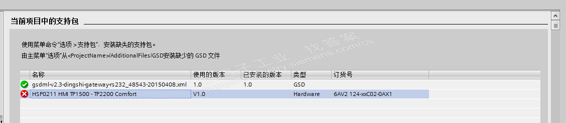

安装一下HSP文件就可以了
面向 TIA Portal 中硬件目录的支持包 (HSP)
https://support.industry.siemens.com/cs/document/72341852/%E9%9D%A2%E5%90%91-tia-portal-%E4%B8%AD%E7%A1%AC%E4%BB%B6%E7%9B%AE%E5%BD%95%E7%9A%84%E6%94%AF%E6%8C%81%E5%8C%85-(hsp)?dti=0&lc=zh-CN
