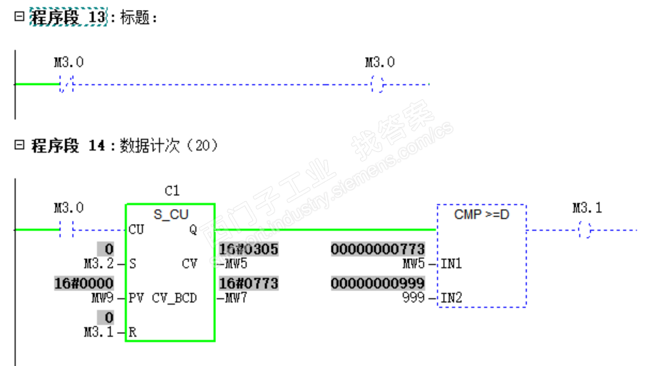

我不明白你为什么要使用M3.0?目的是什么?
M3.0的常开触点触发线圈,你说会有可能使能?
你的问题是被M3.0程序给整的。
