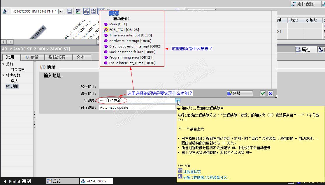

首先你理解组织块的使用,s7-1200组织块的使用,https://www.ad.siemens.com.cn/productportal/prods/s7-1200_plc_easy_plus/smartsms/009.html
s7-1500组织块的使用,https://www.ad.siemens.com.cn/productportal/prods/1500published/1500list/prog_list5.html
理解了这些组织的用意,也就理解这些窗口的设置含义,如硬件输入、输出中断组织块OB40。
当外部信号出现上升沿或者下降沿时,会触发相应的中断组织块,你测试时,在OB40中先做一个累加程序,触发外部信号后,再看中断组织块的累加,看累加主要是监控调用情况。
