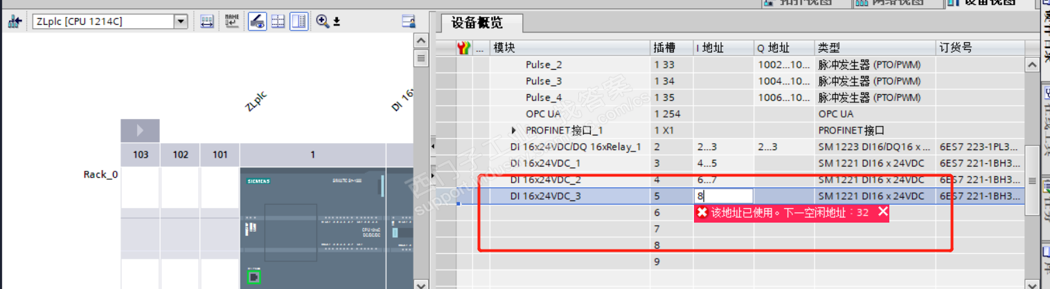

提示不能修改是被占用着了,查找看看是哪里被占用了,调整,再返回修改你要改的位置进行修改。
每个设备,设备视图都看一下,看看具体是哪个占用的。

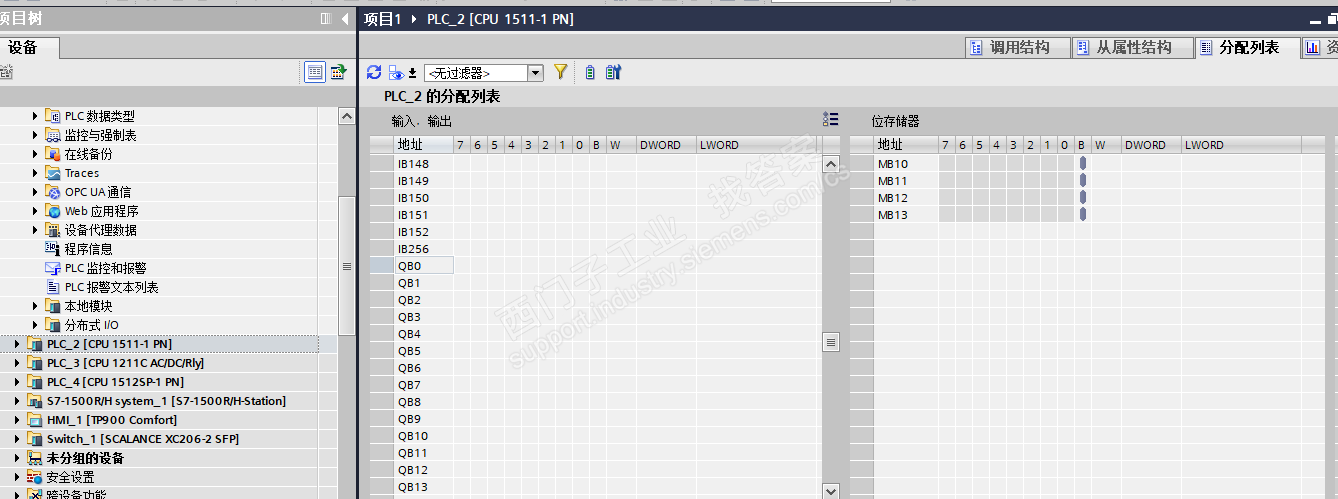

项目树侧,选中PLC,右击--分配列表,可以看到本PLC的输入输出点和M点。
