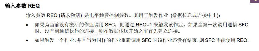

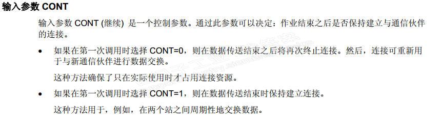

我的理解是:
如果SFC68(X_PUT) 的REQ=1;CONT=0,则仅仅会进行一次数据发送功能;
如果SFC68(X_PUT) 的REQ=1;CONT=1,则持续进行数据的发送;
300这玩意价格太昂贵,没有实操设备,所以请各位老师教我,谢谢!
另外还有一个问题:就是数据一致性,是啥含义?近看截图
数据的一致性:双边的数据是一直的;
一般情况下,都是连续性的接收的;可参考以下两个链接:
http://www.ad.siemens.com.cn/service/answer/solved_71716_1029.html
http://www.ad.siemens.com.cn/service/answer/solved_70025_1029.html
