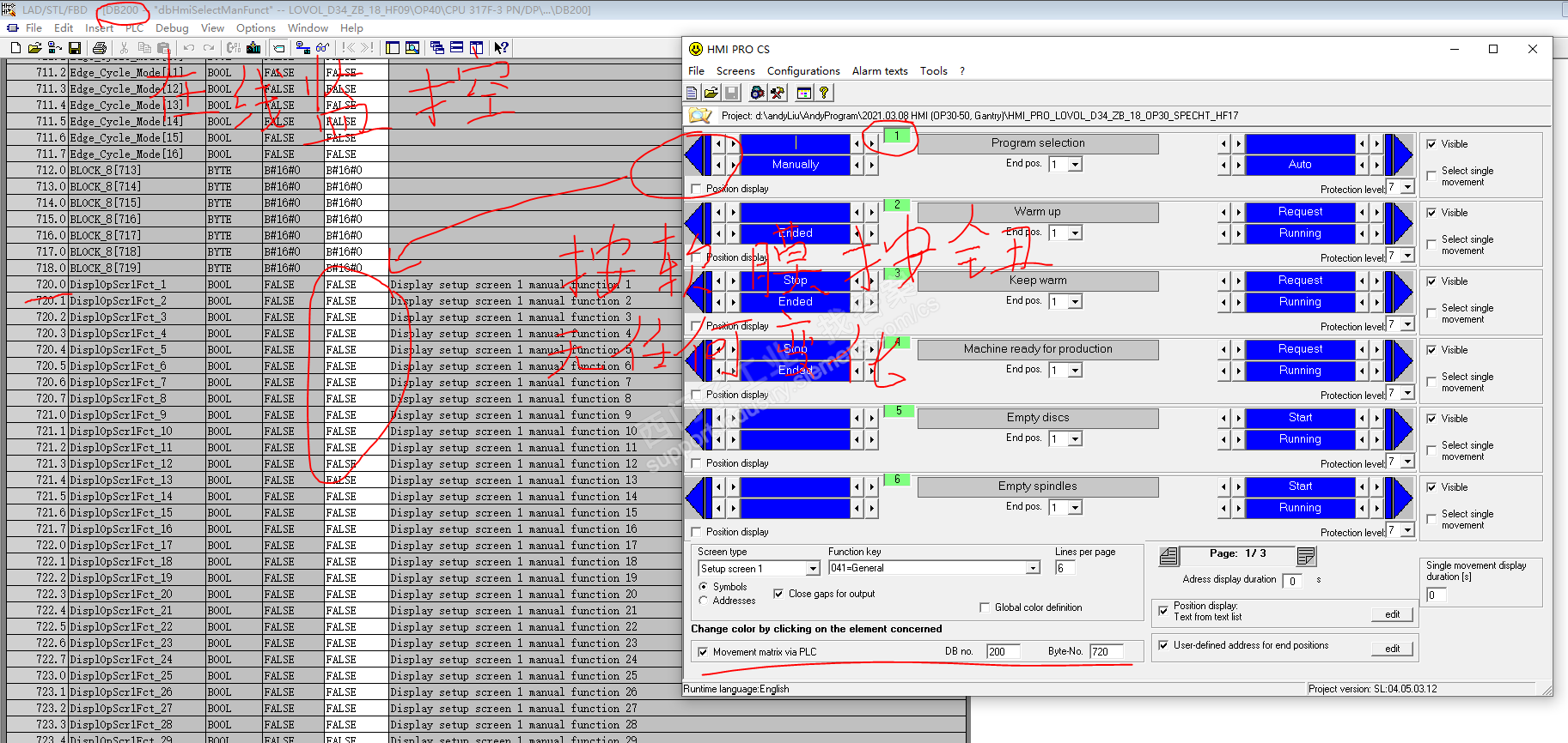

是像我补充的照片这现象吗?
这个键是通过FC62译码出来的,因为薄膜按键对应的地址是唯一的,但是不同的画面都对应着同一个薄膜按键,所以当你切换到某个画面时,PLC就需要知道是在那个画面,然后这个画面对应的薄膜按键一起组成了一个唯一的编码,这需要通过FC62来完成这个对应画面,对应按键的译码。
如果你只是想单纯的知道薄膜按键的输入地址,那要看这个按键是如何连接到PLC的,一种可能是通过直接按键模块连接到DP网络与PLC连接,这样就分配了IO地址,一种是连接到了MCP上,那么就借助了MCP的IO地址。就这2种方式。
你说的DB200和这按键无关,看上面的注释是颜色的变化是DB200的地址。
与你说的触摸屏的情况类似吧,你如果编写过触摸屏的画面,就应该知道,对于不同画面上,同一位置上两侧按键所分配的地址是不同的,这个不同的地址分配是触摸屏内系统来分配的,那对应 transline HMI PRO上,不同画面的按键地址,PLC需要通过FC62的译码来得到。
