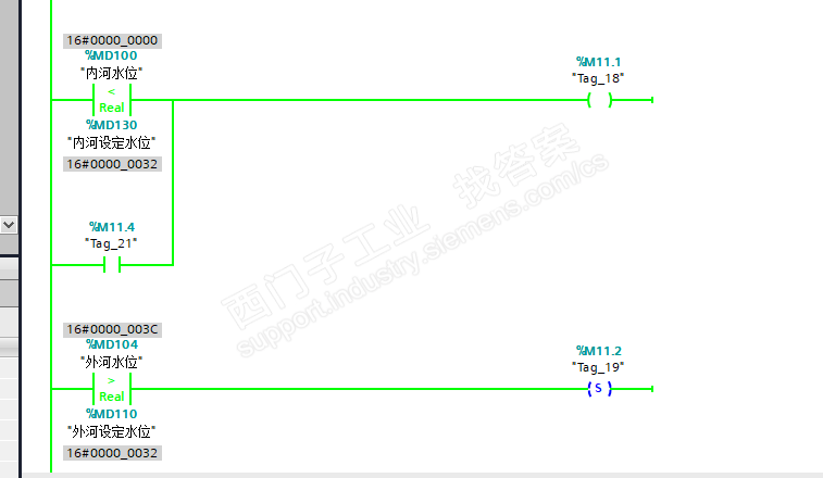

我看这个问题的步骤:
1.判断m11.2现在程序中的状态为1,还是为0。在监控表里,在线监控一下。
2.如果,现在逻辑前判断为1,而此时m11.2为1。则程序正常。
3.如果,现在逻辑前判断为1,而此时m11.2为0。则判断肯定是否是程序中,有双线圈控制,可以用交叉引用,找相关m11.2的引用位置找出来。详细见下图,以"数据块_1".t为例
