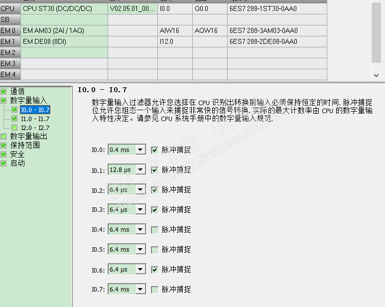

而硬件中断时独立于扫描周期的,它捕捉的是脉冲的“沿”,由于你勾选了脉冲捕捉,把发过来的小脉冲的沿都给掩盖了。。。。。。
我是这样想的,也不知道是否正确!
