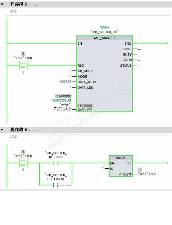

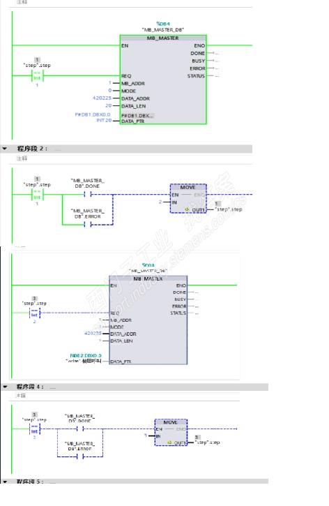

一般来说都是用firstscan启动commload,所以才需要重启。
我理解的是你可以用其他上升沿信号重新触发一下就可以重置commload了。
