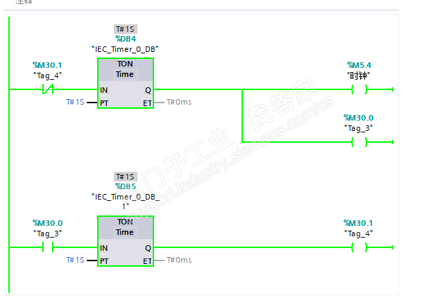

建议你再检查一下使用的M30.0 M30.1是不是在程序中其他地方重复使用了?可以在项目树下的“程序信息”>>“分配列表”视图中查看;
