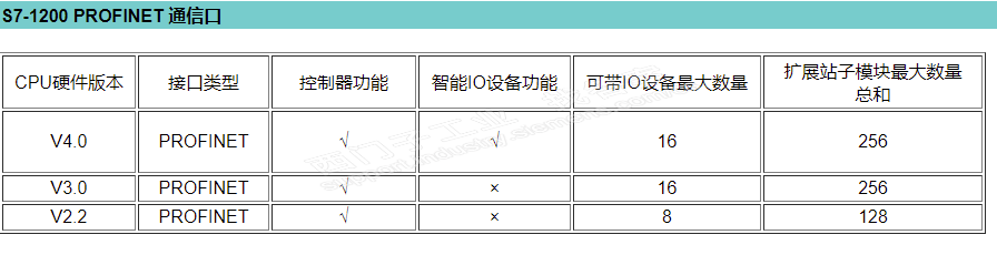

200SMART只需要导出一个GSD文件就可以了,在导出GSD之前,设置为智能设备时勾选从其他途径获取IP地址;然后在博途中给每个200smart分配设备名称和IP即可;
可以参考下面这个找答案的答案:
http://www.ad.siemens.com.cn/service/answer/solved_183391_1031.html
这个帖子写的不错,也可以作为参考:
多个smart与1500profinet通讯
http://www.ad.siemens.com.cn/club/bbs/post.aspx?a_id=1738182&b_id=64&s_id=0&num=22#anch
http://www.ad.siemens.com.cn/productportal/prods/s7-200-smart-portal/200smarttop/smartsms/076.html
