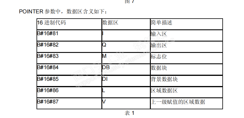

求讲解和Any指针的资料,谢谢!
S7-300和S7-400寻址
https://support.industry.siemens.com/cs/document/79632832/s7-300%E5%92%8Cs7-400%E5%AF%BB%E5%9D%80?dti=0&lc=zh-CN
#P_Any作为一个指针变量,需要对他进行赋值
LAR1 P##P_Any
L B#16#10
T B [ AR1 , P#0.0 ] // 数据标识
L B#16#02
T B [ AR1 , P#1.0 ] // 数据类型
L 44
T W [ AR1 , P#2.0 ] //数据长度
L 298
T W [ AR1 , P#4.0 ] //DB号
L B#16#84
T B [ AR1 , P#6.0 ] //数据区 注意的是数据地址是4个字节,这里只是赋值了一个字节
以上程序就是一个赋值的程序,AR1的地址,此时是#P_Any对应的地址;

T W [ AR1 , P#8.0 ] //起始地址
以上计算了,数据取的初始地址,所以赋值给了ANY指针的最后一个字
