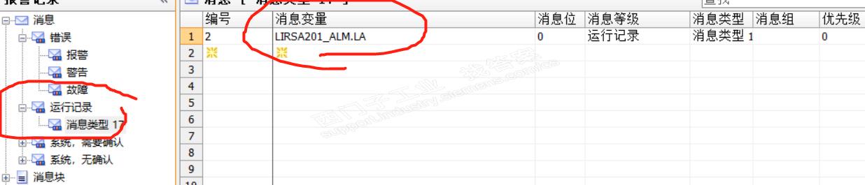

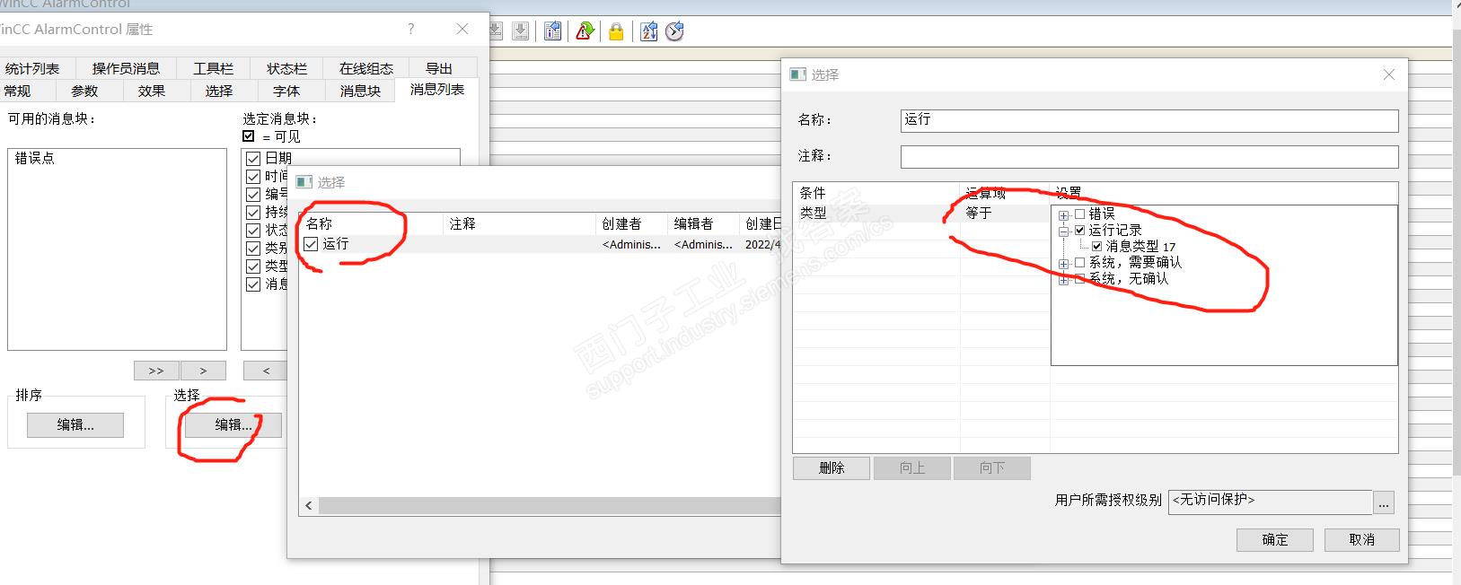

用“选择”右边的“固定选择”来筛选
