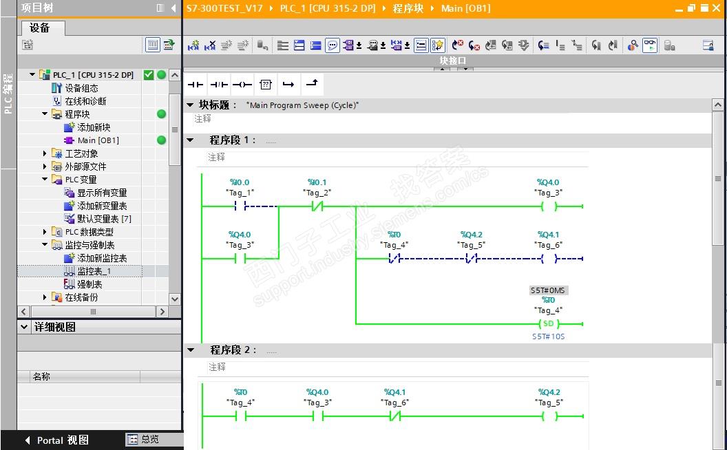

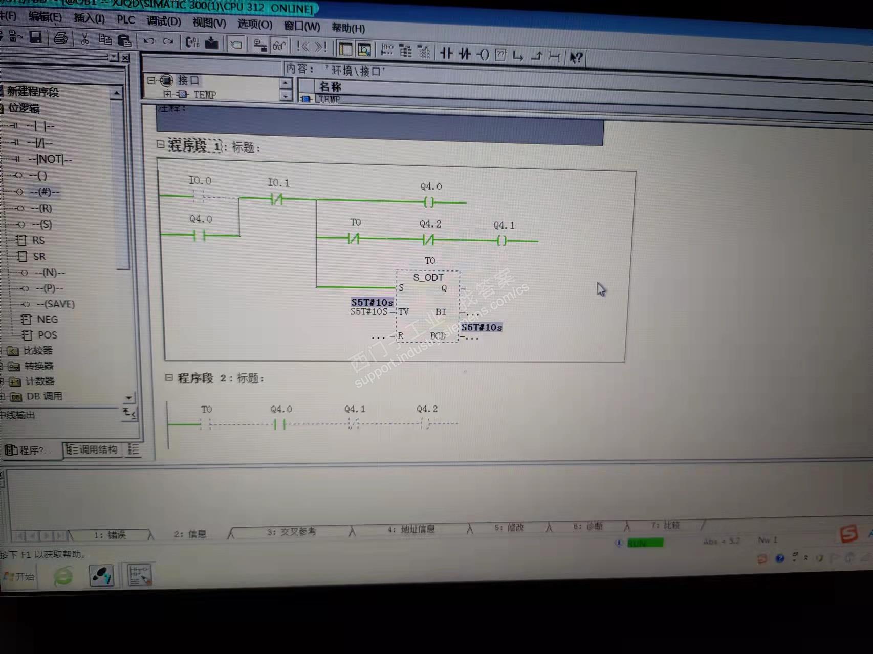

当 I0.0 按钮从断开状态到接通的跳变以及自保持点 Q4.0 使得到 T0 定时器的能流有一个从 0-1 的跳变,此时定时器开始计时10 秒。
如果要再次计时,则要使从左侧母线到 T0 能流有一个0-1的跳变。比如你按一下 I0.0,然后再按一下 I0.0,这样变会有跳变。
我做了一下测试,如果程序中只有这两个网络,人为使能流有跳变,计时是没有问题的,附上我的测试图,测试虽然是在 TIA 中进行的,其实是一样的。
检查如下:
程序中有没有重复用到定时器 T0
程序中有没有对 T0 定时器进行复位操作,比如用 R 指令对T0进行了操作。
程序中有没有在其它地方对 T0 的线圈进行赋值操作
另外看看这个链接中的时序图。
http://www.ad.siemens.com.cn/productportal/Prods/published/Prog/Prog_3.1/Prog_3.1.html
