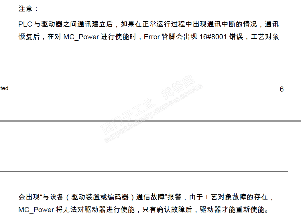

S7-1200/1500通过TO进行运动控制时MC_Power的使用要求 - ID: 109793180 - Industry Support Siemens https://support.industry.siemens.com/cs/document/109793180/s7-1200-1500%E9%80%9A%E8%BF%87to%E8%BF%9B%E8%A1%8C%E8%BF%90%E5%8A%A8%E6%8E%A7%E5%88%B6%E6%97%B6mc_power%E7%9A%84%E4%BD%BF%E7%94%A8%E8%A6%81%E6%B1%82-?dti=0&lc=zh-CN
