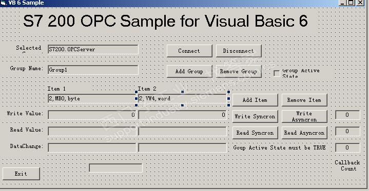

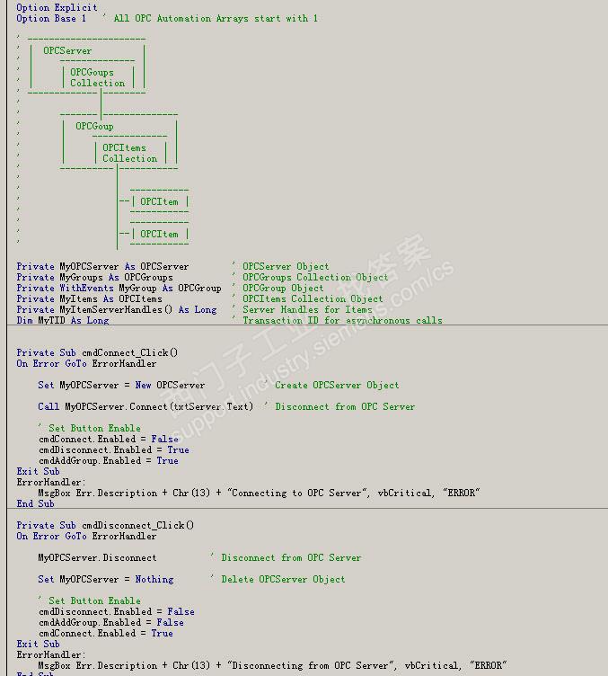

VB OPC CLIENT通过服务名称连接PC-ACCESS OPC SERVER,PC-ACCESS通过IP连接PLC,PLC连接参数在PC-ACCESS中设置
http://www.ad.siemens.com.cn/productportal/prods/s7-200-portal/micropower2013/smart%20sms/028.html
补充:
服务端名称是固定的,在客户端可以浏览到
新建或打开一个配置文件,需要保存一下,然后此配置组态才会传递给服务器。
PC Access快速入门:
https://support.industry.siemens.com/cs/cn/zh/view/80922996
