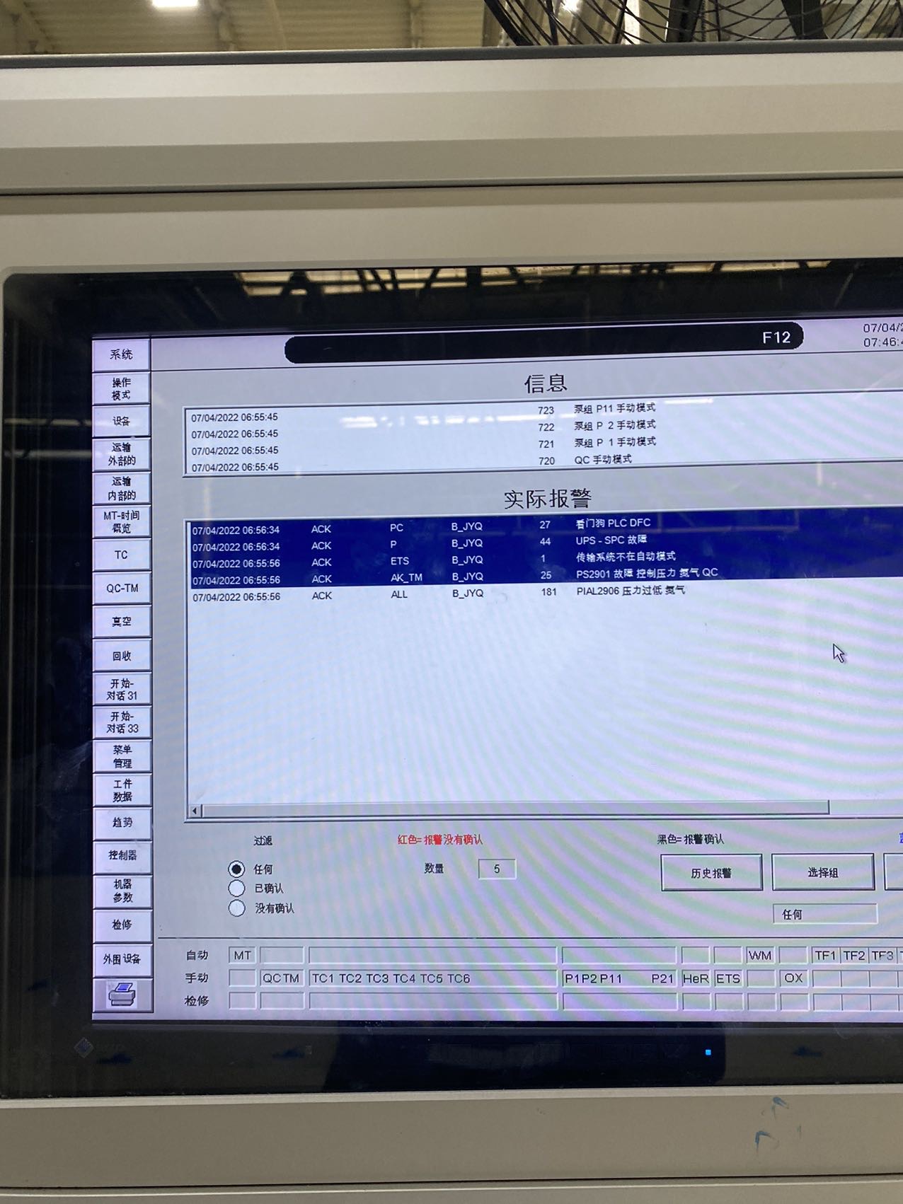

要不然就是看门狗时间设置的短了,要不然就是程序中用到了循环指令,没有正常退出循环。
另外有没有介质冗余,当介质切换时,也要适当增加看门狗时间。
如何避免S7-300/400系统扫描时间过长而导致CPU停机?
https://support.industry.siemens.com/cs/document/91373342
当用介质冗余协议建立环网冗余,在配置看门狗时间时要注意什么?
https://support.industry.siemens.com/cs/document/46636225
