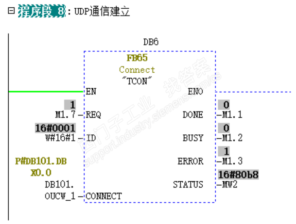

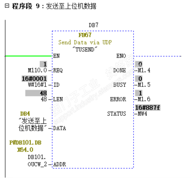

HZ 数降低一些,300 的 UDP 通讯组态过程与 TCP 相同。
http://www.ad.siemens.com.cn/productportal/Prods/published/300list/Comm_list6.html
S7-1200 与 S7-300/S7-400 UDP 通信
http://www.ad.siemens.com.cn/productportal/Prods/S7-1200_PLC_EASY_PLUS/SmartSMS/1018.html
