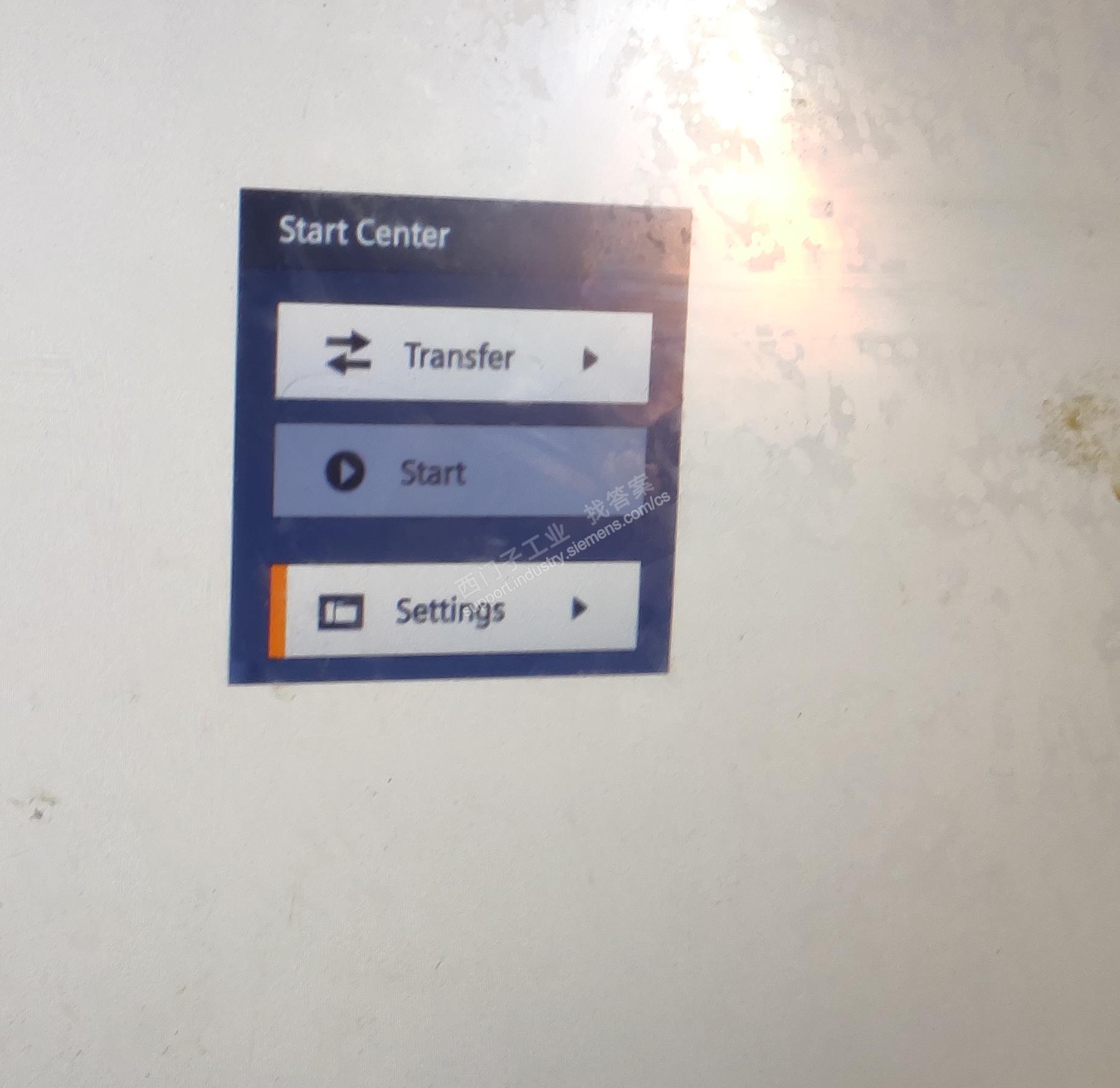

检查电源,重启;
其它的设置选项能不能进。
有没有原程序,下载一下呢?
二代精简(Basic)屏故障
http://www.ad.siemens.com.cn/productportal/prods/hmi/2ndbasicpanel/q9_fault/list_q9.html
精智(Comfort)屏故障
http://www.ad.siemens.com.cn/productportal/prods/hmi/comfortpanel/q9_fault/list_q9.html
二代精简(basic)屏上传/下载/备份/更新
http://www.ad.siemens.com.cn/productportal/Prods/HMI/2ndBasicPanel/Q1_download/list_Q1.html
精智(comfort)屏上传/下载/备份/更新
http://www.ad.siemens.com.cn/productportal/prods/hmi/comfortpanel/q1_download/list_q1.html
补充:
有没有原程序,恢复出厂设置,下载一下呢?
恢复出厂设置
http://www.ad.siemens.com.cn/productportal/prods/hmi/2ndBasicPanel/Q1_download/FAQ10_2ndBasicpanel_download_OSReset.html
