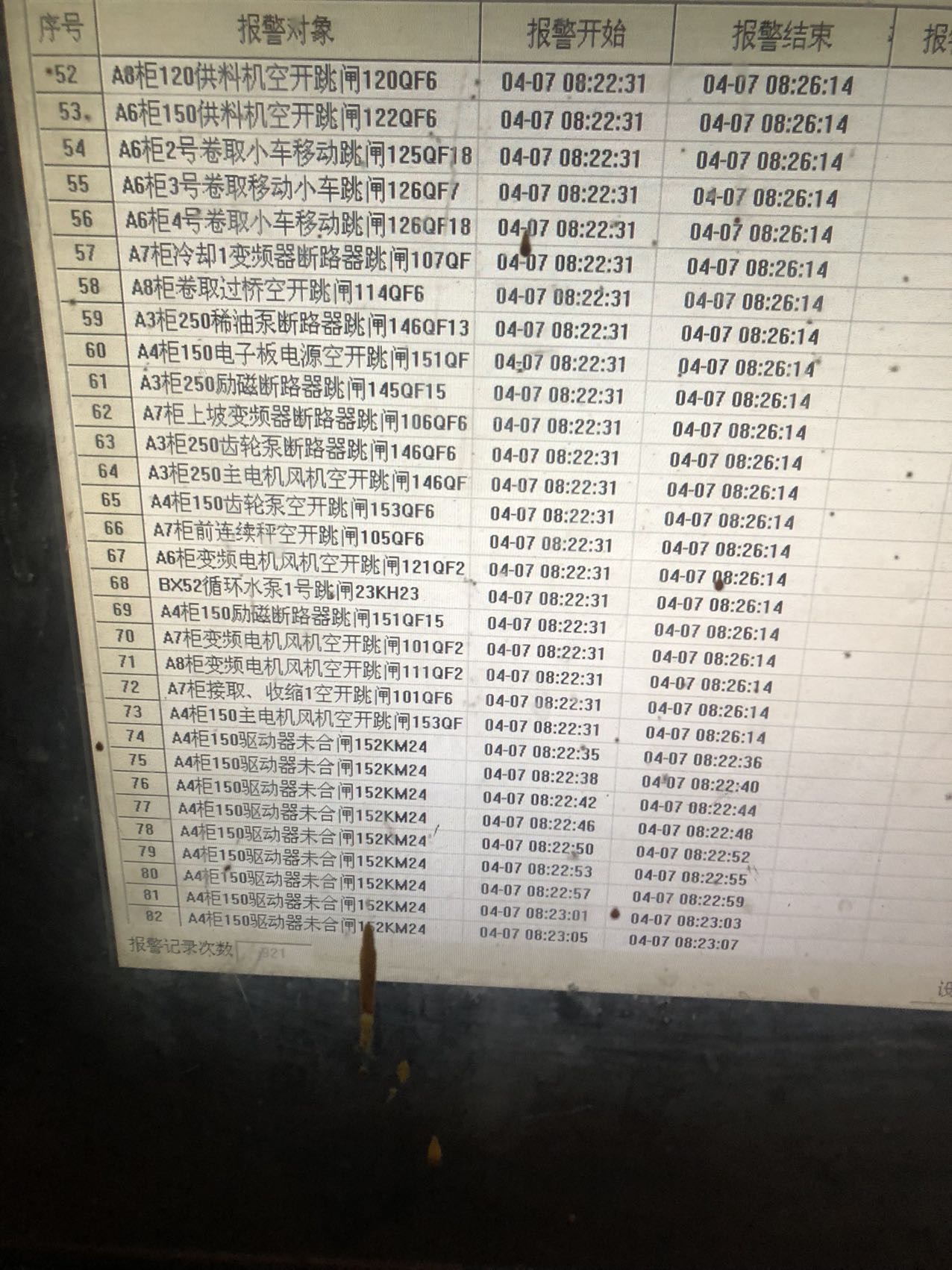

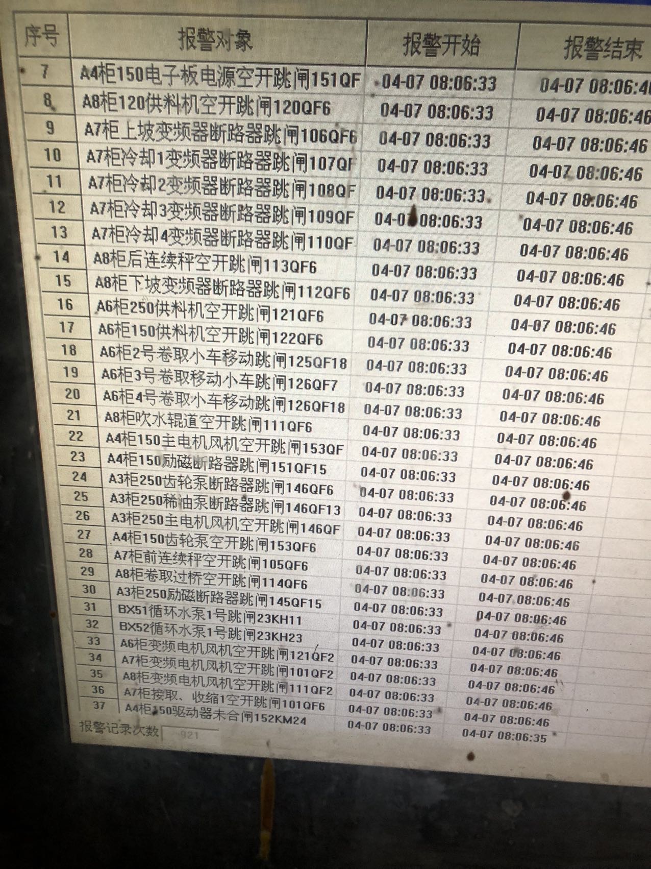

这个跳闸是为啥报,看看信号如何来的

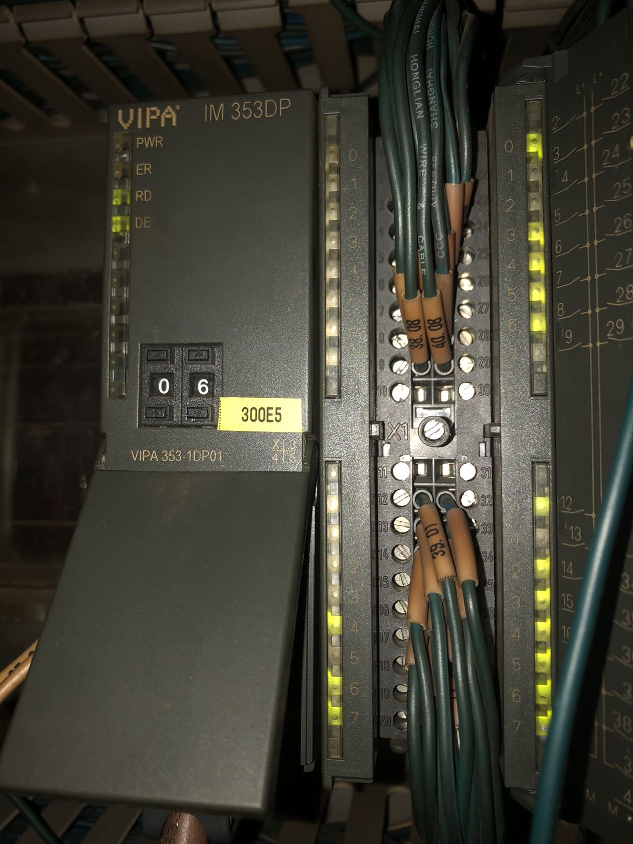

感觉是因为通讯故障引起的,看看是直接从变频器读过来的,还是从DI信号,诊断信息看一下是不是有从站通讯丢失
诊断方法参考:
CPU诊断(CPU 指示灯/STOP(停机) 诊断)
http://www.ad.siemens.com.cn/productportal/Prods/published/300list/Diag_list2.html
