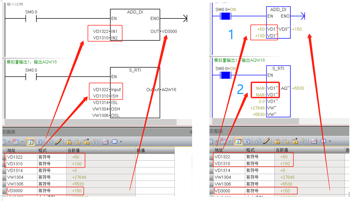

S_RTI库指令的INPUT和ISH管脚的数据类型是浮点数,你给定是整数,把DI转换为Real再试一下。
