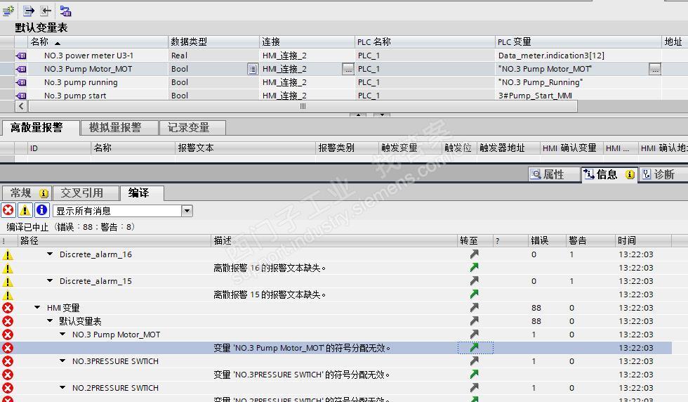

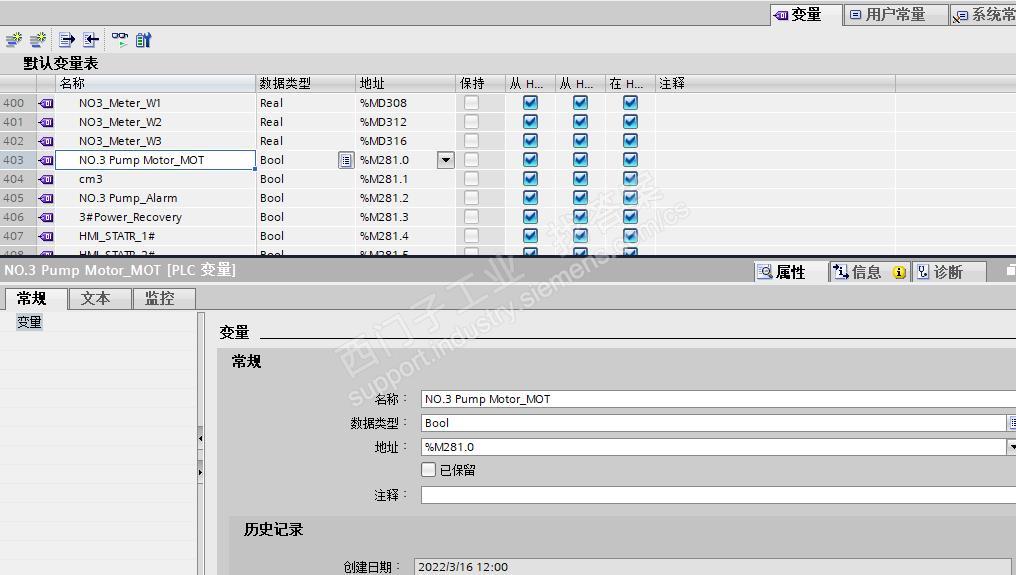

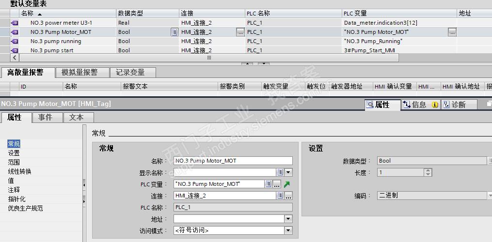

有可能是你PLC里面修改了变量地址或者结构导致的地址发生变化
在项目树的HMI变量管理的地方,右键 然后选择与PLC的变量进行同步,同步完重新下载一下项目就好了
