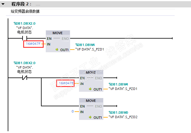

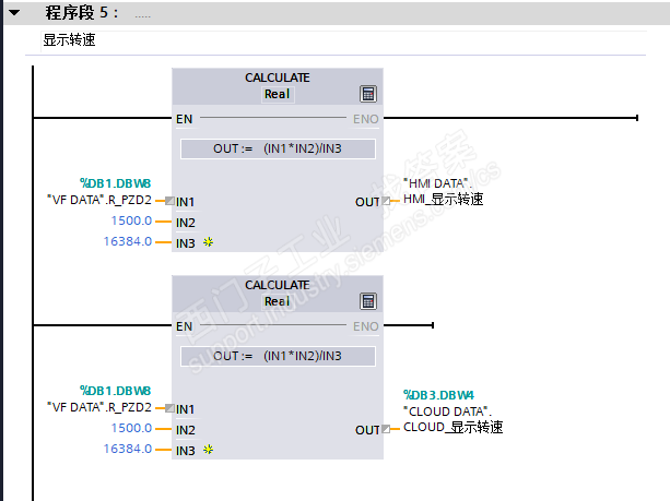

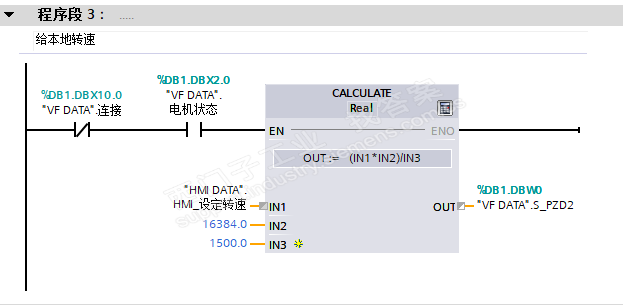

首先G120宏参数P15要设置为7,P922设置报文,如果TIA里装startdrive就可以直接设置。
然后配置G120与PLC间的报文参数,在TIA里设置就方便了。
再PLC中进行编程。
TIA软件安装有startdrive组件就设置方便,我截几个图给你看下,具体的设置流程和参数含义,楼上放的资料里有。
