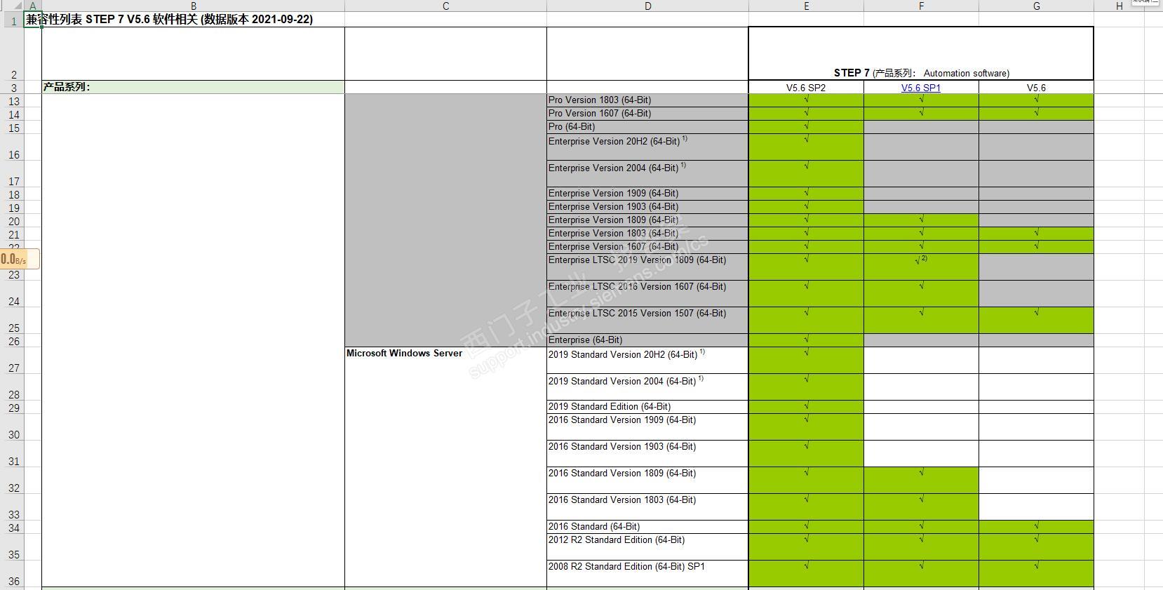

安装前首先查与操作系统的兼容性,查出的操作系统都是纯净版的;
如果不兼容,在安装过程中会遇到这样那样的问题,并且以后使用也不一定正常。
用下面的工具查
https://support.industry.siemens.com/kompatool/pages/main/index.jsf?
兼容性工具使用方法在下面链接中有。
《软件下载及安装》
http://www.ad.siemens.com.cn/productportal/Prods/published/300list/Soft_list1.html
还可以安装在虚拟机中,比如 VMWARE,虚拟机中安装与之兼容的纯净版操作系统,我就是这么用的
2. Net安装需要一些安装补丁,比如NetFrame,如果系统没有提示的话,就会出现卡死的情况。可以换台计算机试试。
