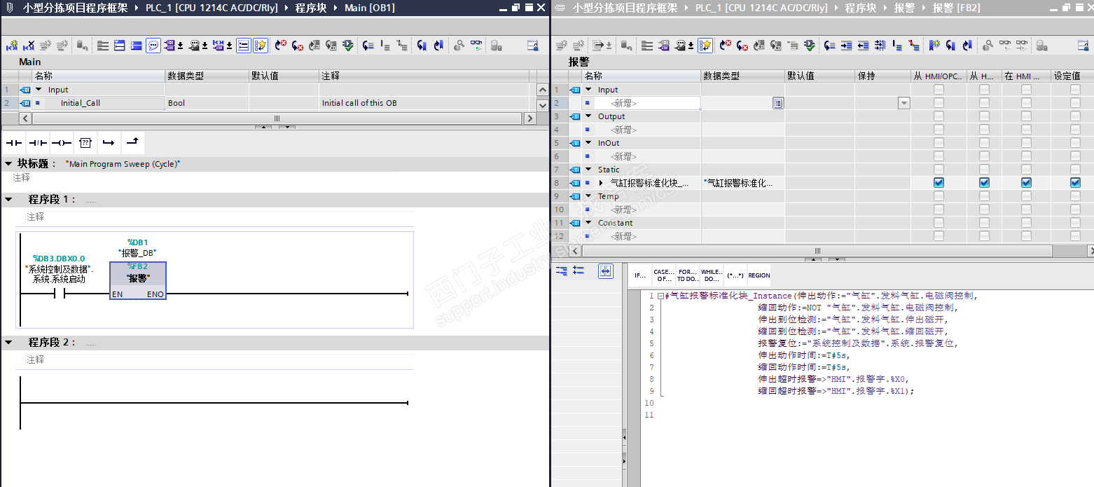

定时器在子程序中的表现:
在条件调用子程序的主程序中,当停止子程序调用时,如果定时器已经激活正在计时,停止调用这个子程序会造成定时器的失控。不管此时定时器前面的激活条件如何变化,定时器(1ms、10ms 时基的)会一直走到最大值,定时器输出也会在达到设定值时接通;(100ms 时基的定时器会在上述情况下停止计时,但在逻辑上处于失控状态)。
FB停止调用前先把IN的输入取消激活,不然定时器会一直计时到最大值,当你在再次接通FB,如果计时大于设定值就会输出
