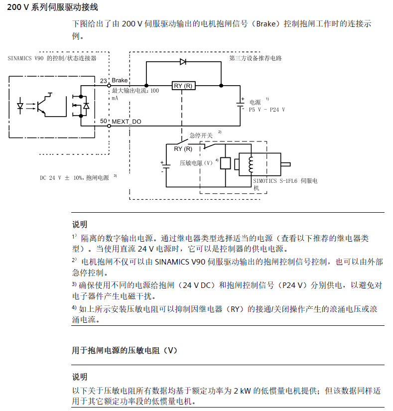

抱闸电压:DC 24±10%
接线的话你要外部控制就不需要接驱动器的,如果是通过驱动器控制抱闸那么就将Brake外接一个中间继电器,然后再通过中间继电器控制抱闸线圈。
抱闸数据见图1,接线见图2。
操作手册里有详细描述。2.4.2技术数据-电机;4.7电机抱闸。
SINAMICS V90 脉冲, USS/Modbus,SIMOTICS S-1FL6 操作说明
