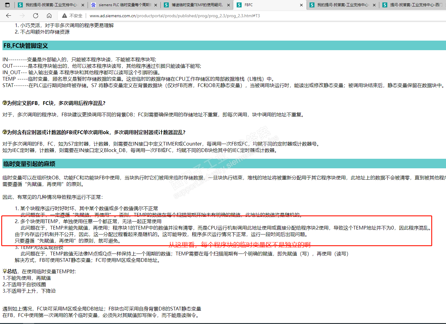

不是独立的,在使用前如不赋值,其值是非预期的,你不知道它的值是什么。所以
在使用临时变量TEMP时:
1.不能先使用,再赋值
2.不适用于自锁线圈
3.不适用于上升,下降沿
http://www.ad.siemens.com.cn/productportal/prods/published/Prog/Prog_2.3/Prog_2.3.html
