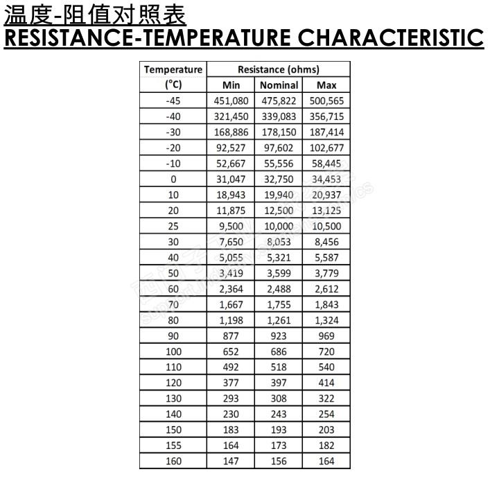

NTC热电阻不能接在1231模块上。可参考以下交流
http://www.ad.siemens.com.cn/club/bbs/post.aspx?a_id=1444065&b_id=50
