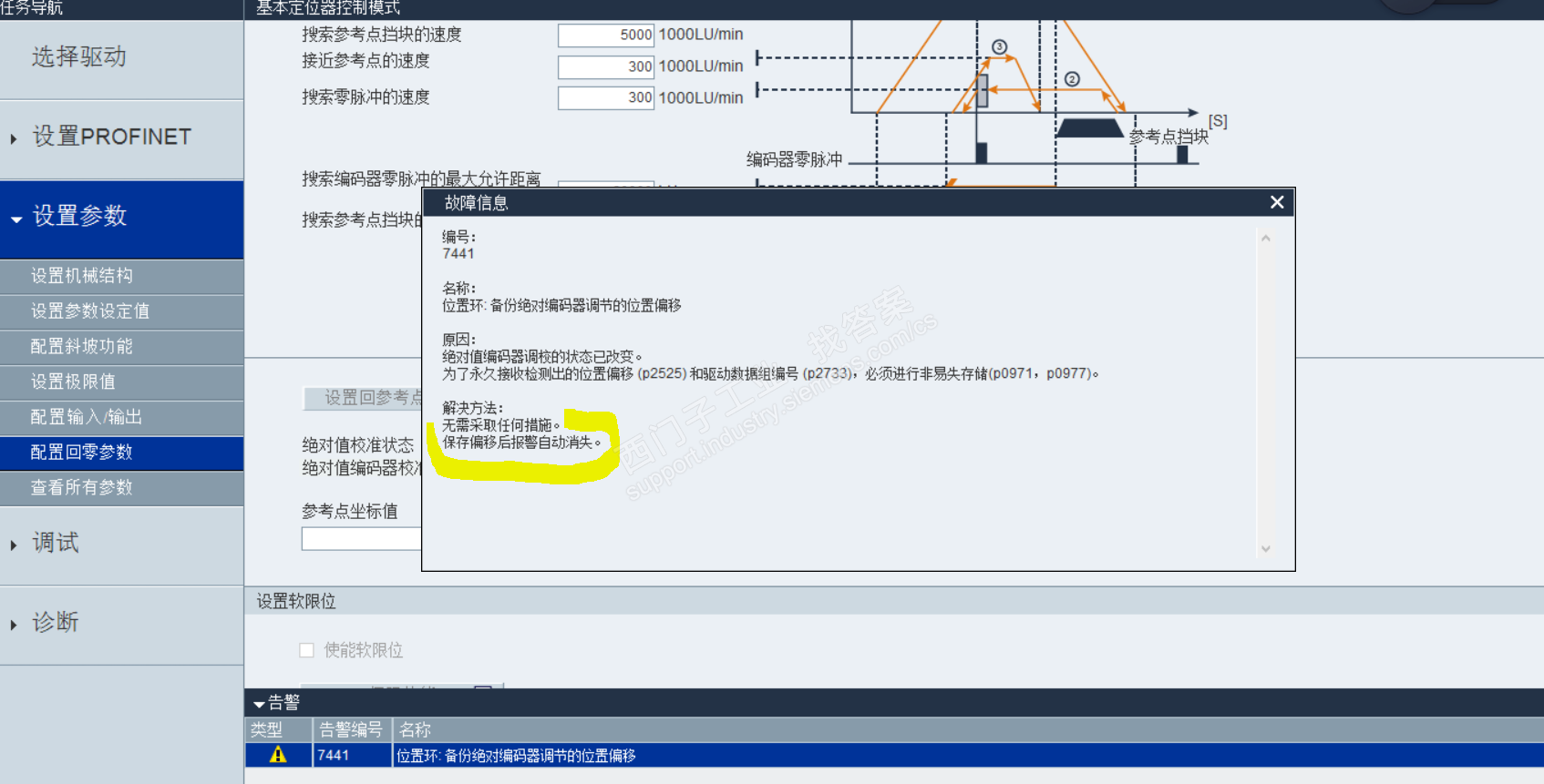

P0971=1,保存参数 ,将参数保存在非易失存储器(ROM)中。
用BOP面板设置参数后必须手动保存(P0971=1),否则CU断电后就恢复为修改前的值了,P0971=1相当于COPY RAM TO ROM,如果用STARTER操作保存后,无需再设置P0971=1.
关于参数P0977,即在非易失存储器中保存驱动系统的所有参数。
保存时,仅考虑需要保存的可编辑参数。
值 = 0:未激活
值 = 1:非易失保存,在上电时载入。
参考链接:
《控制单元 CU240B-2/CU240E-2》
https://support.industry.siemens.com/cs/document/99683523/sinamics-g120-控制单元-cu240b-2-cu240e-2?dti=0&lc=zh-CN
