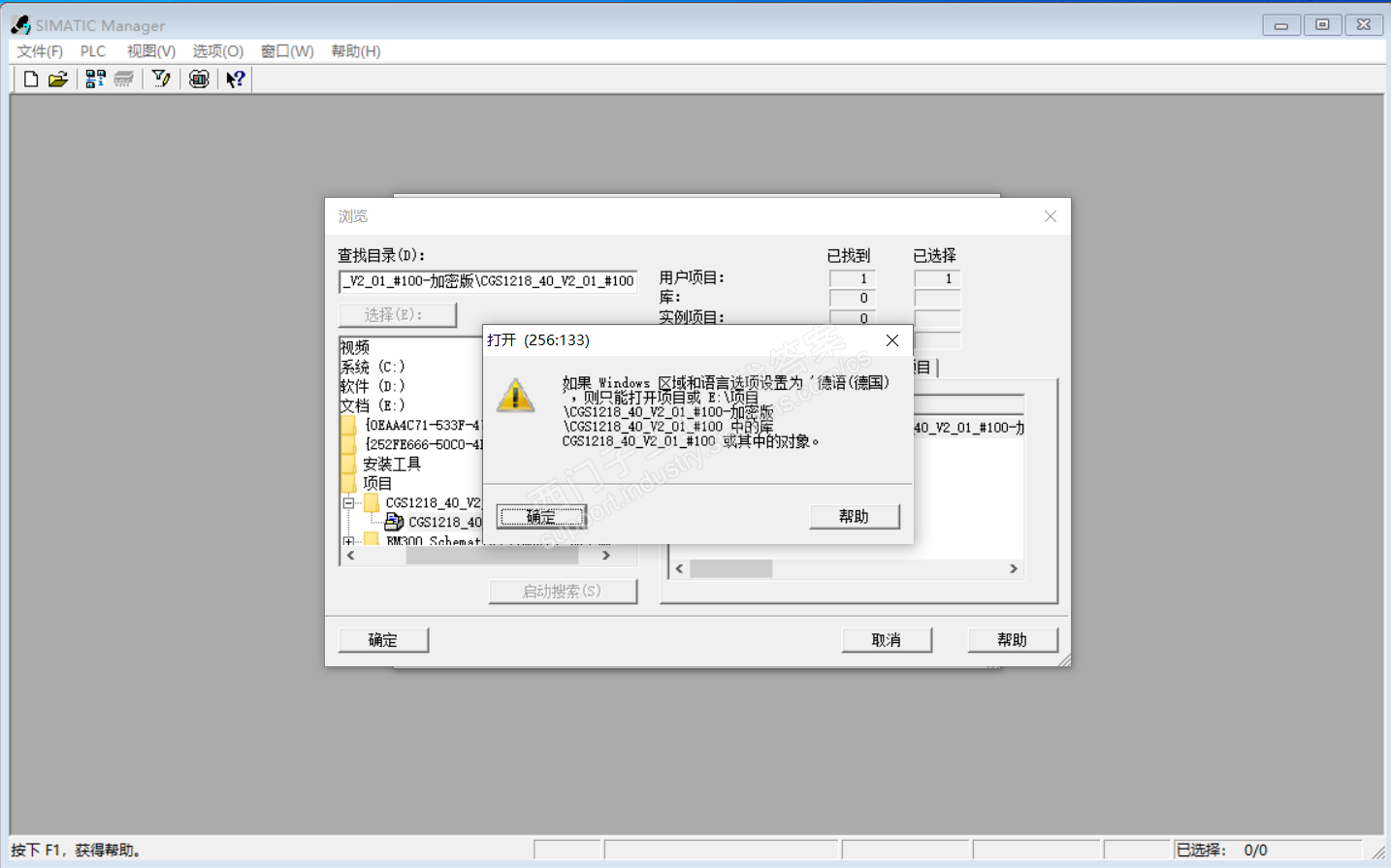

如果打开一个step7程序,提示语言不对,无法打开,通常的办法是在电脑的控制面板里更改区域语言选项为英语,然后打开step7程序,选中项目右键,选择属性,将项目语言改成“可以在任何语言下打开”,然后再把区域语言改回中文就行了。
但是上述方法需要重启2次电脑,很麻烦,有一个简单的解决办法如下:
把项目下的global文件夹下language用记事本打开,把第一行改成非零数即可用任何语言打开;或者你先将程序备份一个,然后在程序下有一个Global文件夹,删去其中的Language文件即可,或者直接删除整个Global文件夹,这样就能正常打开程序了,无需重启电脑。
关于项目语言参考官方文档;
如何打开非本地系统语言下创建的STEP 7 v5.x项目
https://support.industry.siemens.com/cs/cn/zh/view/73608398
