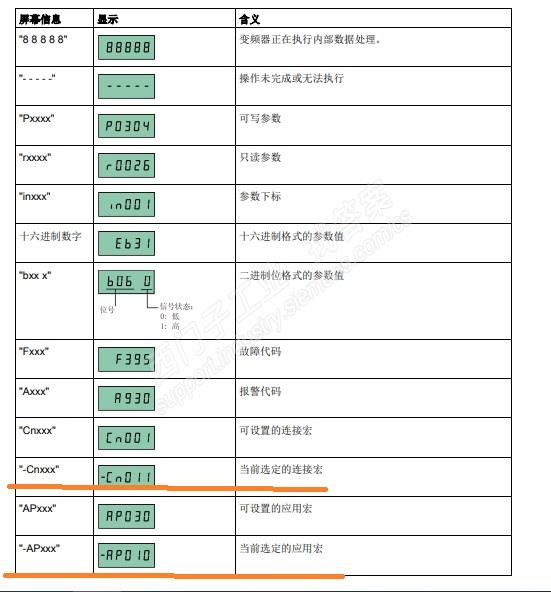

连接宏用起来,设置参数少,物理接线固定,不灵活;
不用连接宏,参数要自己根据物理接线以及想达到的功能一个一个设,但灵活;
用了宏,屏上会显示,如图
V20变频器连接宏设置方法及功能介绍
