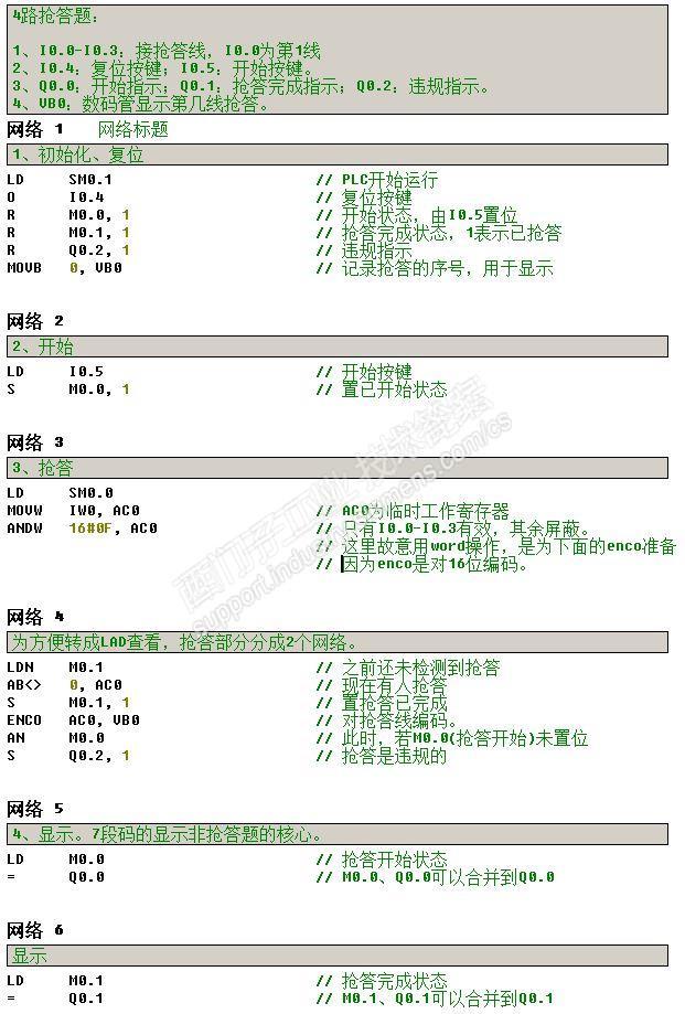

看看下面两个帖子了,参考如下:
1,输入给IW0.
2, 输入采用中断方式优先处理。
14楼的程序参考:
http://www.ad.siemens.com.cn/club/bbs/post_one_floor.aspx?b_id=3&a_id=1342163
52楼的程序参考:
http://www.ad.siemens.com.cn/club/bbs/post.aspx?a_id=1722475&b_id=50&s_id=0&num=0#anch
