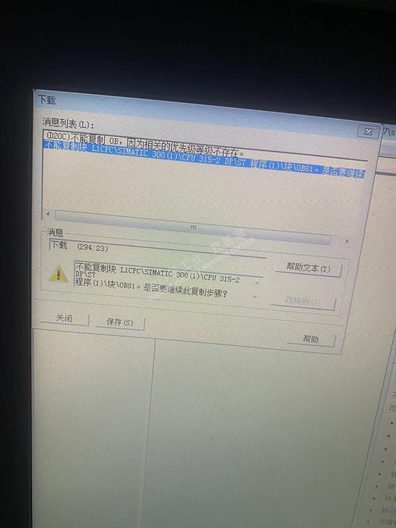

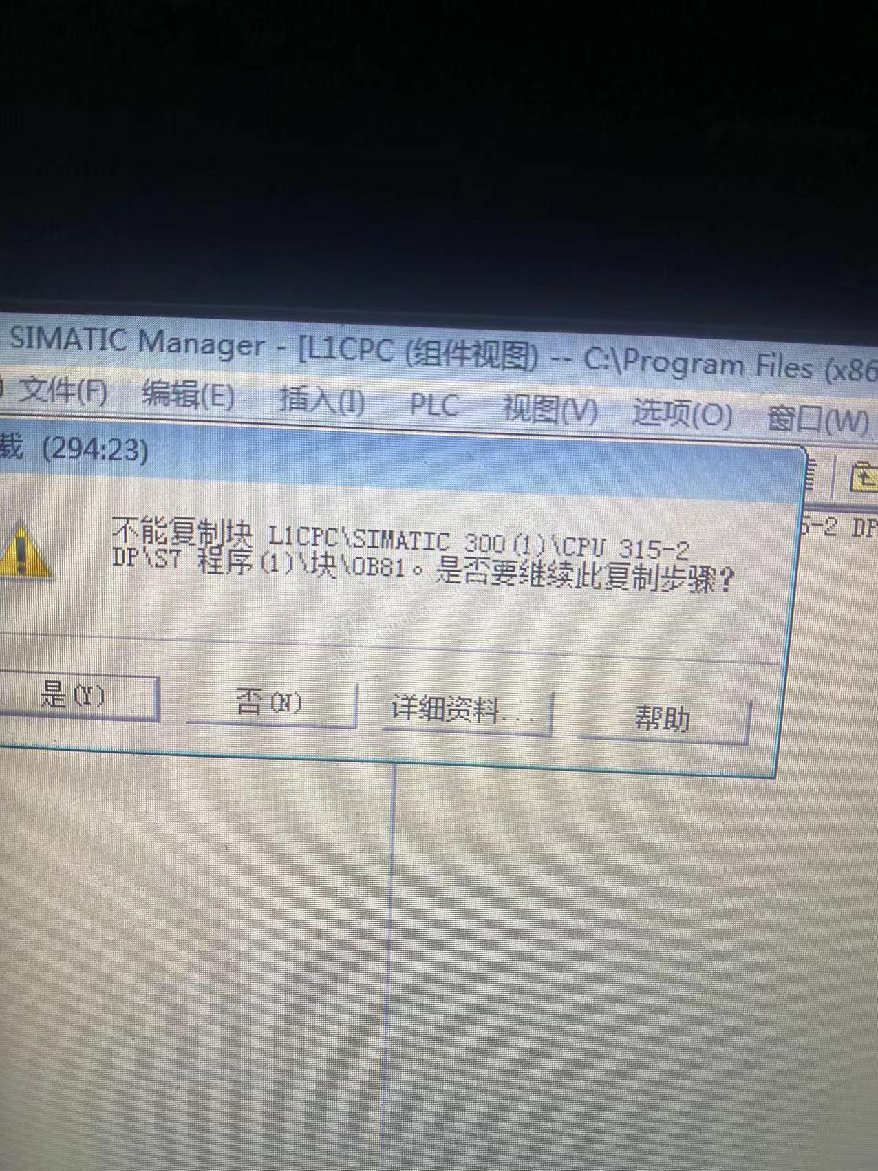

你说的OB81无法下载,主要是什么状况?OB81是电源诊断组织块,315-2dp是否支持?
https://support.industry.siemens.com/cs/document/84047890
