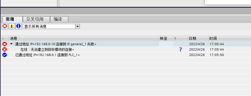

你plc没有实物吗?正常有实物。网卡选择实际pnie连接的网卡。
电脑ip设置成那个advanced 的地址
