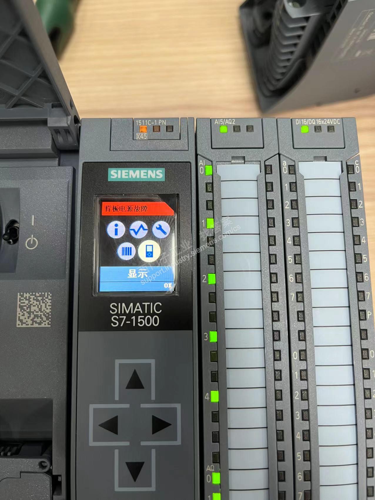

应该是吧
不过你左边的模块开关怎么在关闭状态呢,开关拨上去呢?
CPU目前好像是没有运行
换一个PS电源试试
