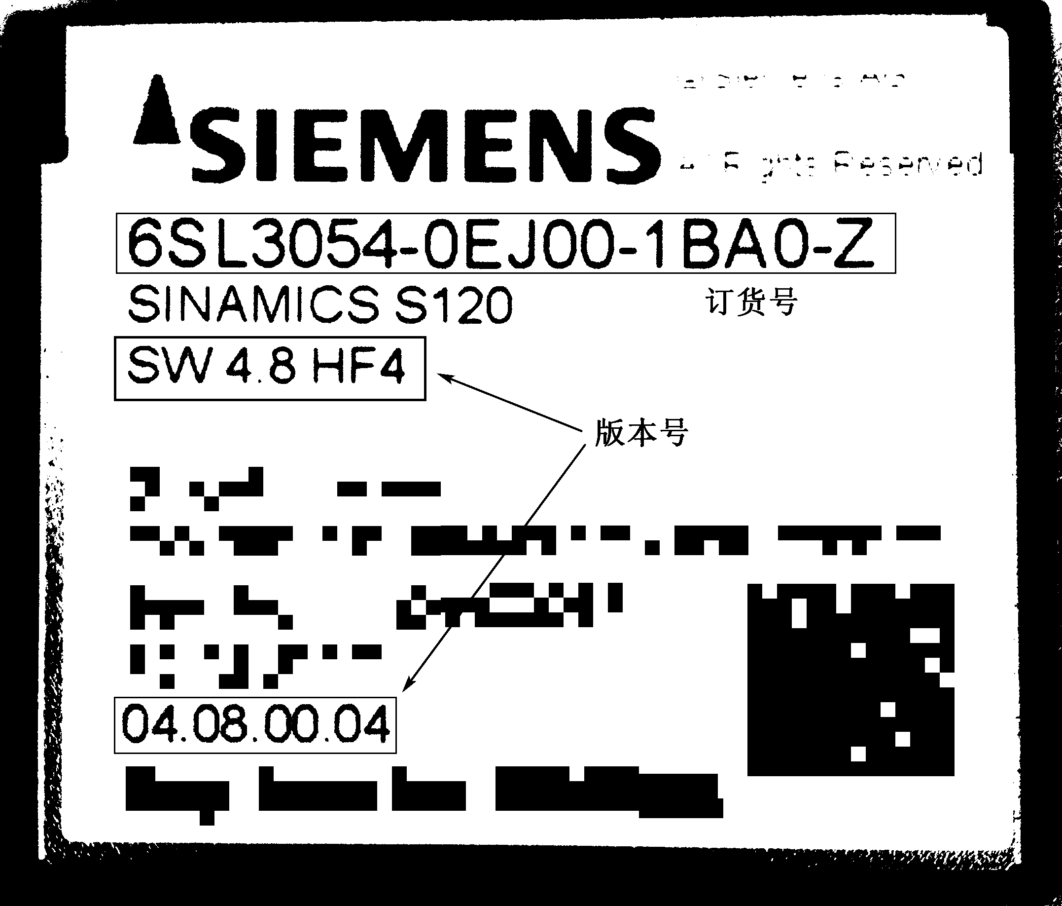

2.新版本的CF卡,卡面会标注固件版本,如图2.
