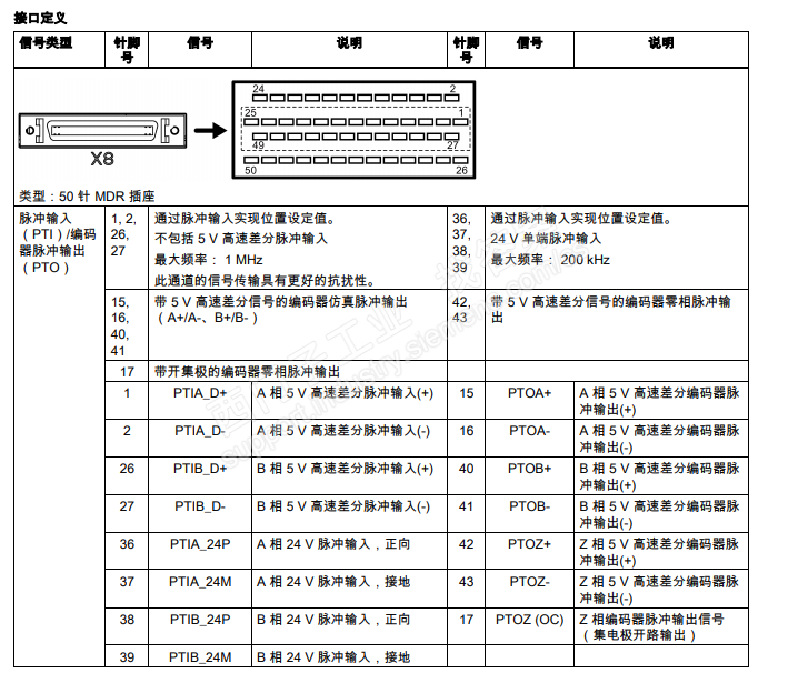

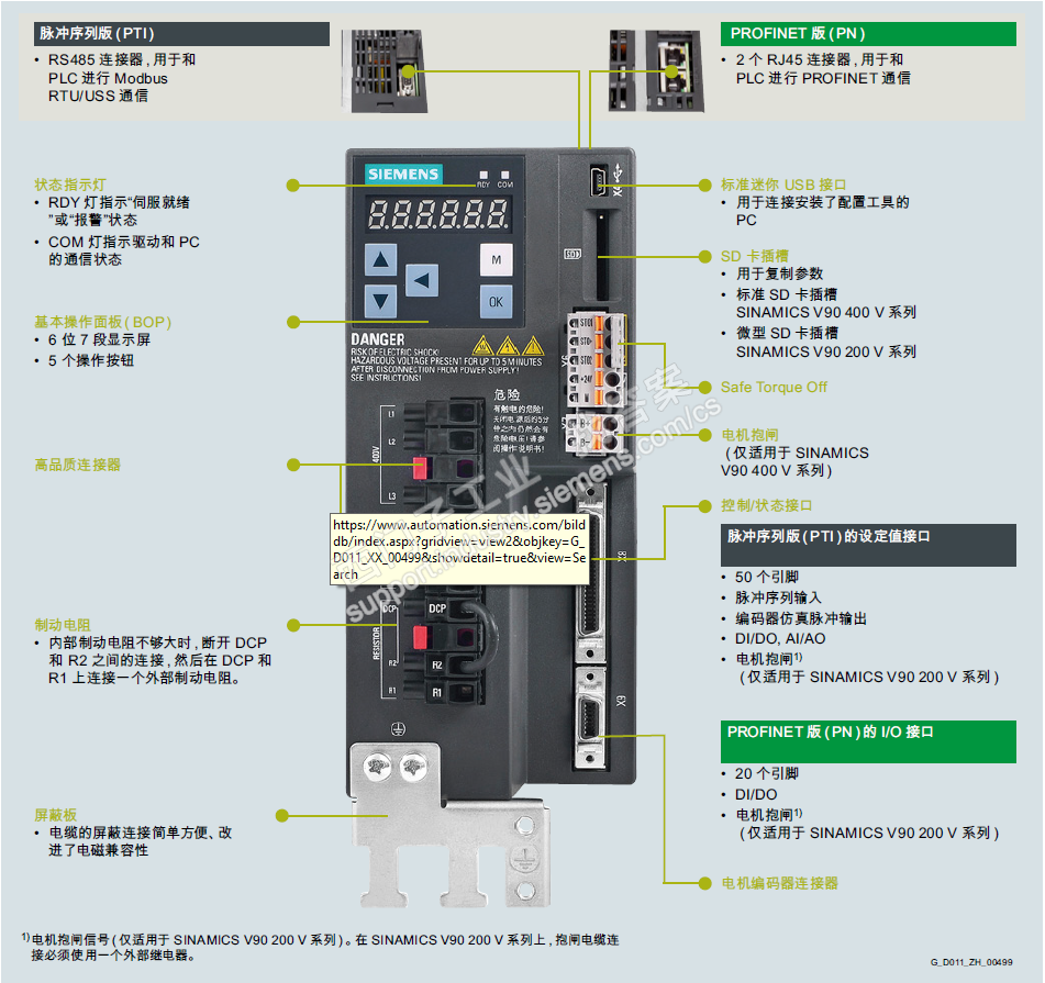

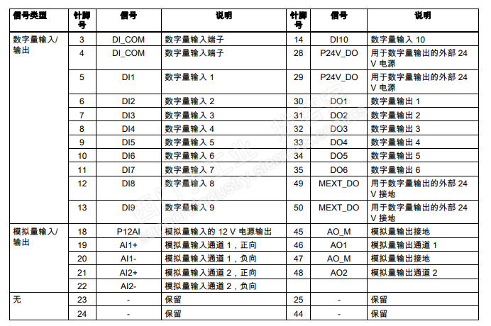

V90 分两种,脉冲和PN系列
脉冲系列配置,动力线缆,编码器线缆,50piN信号线缆
PN系列配置,动力线缆,编码器线缆,信号线即可
PTI脉冲型V90选用50芯MDR连接器,PN网络型V90选用20芯MDR连接器。
《V90基本伺服驱动系统样本》第1部分17页图有介绍
