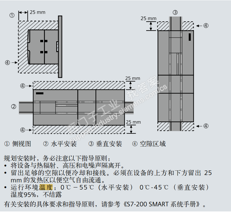

建议可以在PLC控制箱内安装加热器(50-200W)或除湿器,排除柜内潮湿气体和结露。柜体侧面安装散热风扇和滤网 滤棉。
S7-200 smart运行环境温度:0℃-55℃ ( 水平安装) 0 ℃-45℃(垂直安装)湿度95%,不结露
以上是产品说明书上西门子规定的、确保正常运行的温湿度范围;建议控制柜内部设计上温控器和加热器使用。
宽温型的话建议有 S7-200 和S7-1200系列的
西门子还提供S7-200的宽温度范围产品(SIPLUS S7-200):
工作温度范围:-25 °C ... +70 °C
相对湿度:55°C时98%,70°C时45%
其他参数与普通S7-200产品相同.
http://www.ad.siemens.com.cn/productportal/Prods/s7-200-portal/MicroPower2013/Smart%20SMS/021.html
以上建议是在您 现有条件下的加强措施。
