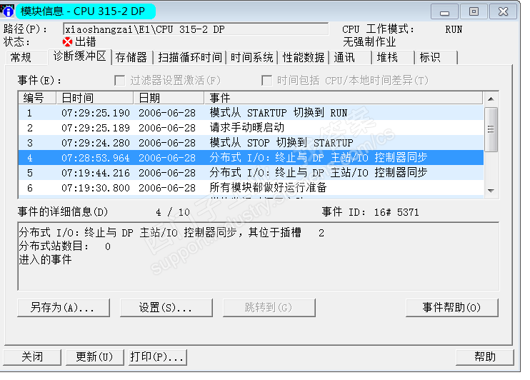

1、布线要规范,手拉手连接;
DP 总线连接器是一进一出的,要注意进线方向还要注意屏蔽层要环接在连接器内的铁片上。
整个系统的接地一定要好,有必要做等电位连接。
Profibus现场安装指导(在线)
http://www.ad.siemens.com.cn/productportal/prods/published/Comm/Comm_2.1/Comm_2.1.html
如何正确使用Profibus插头以及终端电阻
https://support.industry.siemens.com/cs/document/91373210
PROFIBUS 技术参考综合文档 V1.0
https://support.industry.siemens.com/cs/document/109750357

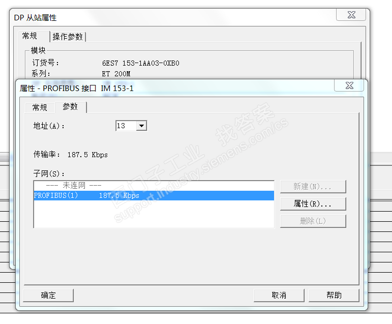

2、153 接口模块上的的DP地址拔码一定要拔的和组态的 DP 地址一样。
http://www.ad.siemens.com.cn/productportal/Prods/published/PCS7_TOP_V2/PROFIBUS/DP_Basic/DP_FAQ/DP_FAQ.htm
3、适当地再降一点波特率。
通信距离(串口;Profibus;MPI;以太网)
http://www.ad.siemens.com.cn/productportal/Prods/published/Comm/Comm_1.9/Comm_1.9.html
4、一个站一个站增加,看看呢
调试一个功能紊乱的DP主站系统
https://support.industry.siemens.com/cs/document/19379085
用于调试PROFIBUS DP网络的诊断工具
https://support.industry.siemens.com/cs/document/19378851
5、如果只是偶然的,确实又不好处理,可以增加故障处理的组织块,空的也可以,比如
OB82、83、85、86、121、122
https://support.industry.siemens.com/cs/document/19350076
