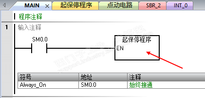

EN是使能信号,Enable的意思。所有的子程序在调用时,都会自动添加这样一个端子,用于前置条件连接。
你图中子程序的名称是:起保停程序。而不是EN。
https://www.ad.siemens.com.cn/productportal/prods/s7-200-smart-portal/200smarttop/smartsms/009.html
