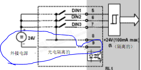

两款变频,这两个端子是相同的,下面是两个的接线图
MM420 的
https://www.ad.siemens.com.cn/productportal/prods/mm4/drv/004digitalio/digital.html
G120 的
http://www.ad.siemens.com.cn/productportal/prods/g120portal/001General/drawing.html
补充:
这样说是对的,当用外部电源时,不要忘记还要将 28 号 GND 端子与 69 号端子 DICOM 短接,这样才能形成回路
